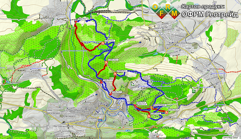

Картата е базирана върху ОФРМ Геотрейд . Кликнете върху нея, за да я отворите в по-голям размер.
Файлът включва общо 10 трака – пет за трансферните етапи (предимно изкачване) и пет за специалните етапи (предимно спускане). Както виждате на самата карта, за достигането до пътеките за спускане може да използвате и други варианти, макар че избраните от организаторите са може би най-приятните, макар и не винаги най-лесни. Не вярвам обаче хората, които искат да карат по техничните трасета надолу, да предпочетат обикалянето по асфалт нагоре, вместо изкачването по пътеки и черни пътища.
