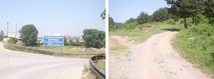

Изходна точка: моста на река Искър между гр. Нови Искър и бившето с. Гниляне (сега кв. "Изгрев"). От Централна гара в София отстои на 17.5 км. Варианти за достигане с рейсове от Илиянци, с влак, автомобил и на самоход. От западната страна на моста се намира завода за гумени изделия „Зебра”, а на източната - Психиатричната клиника и манастира "Св. Иван Рилски". Нулираме километража на табелата, която ни сочи,  че сме се запътили към психиатричната клиника. Смело поемаме в указаната посока по асфалтовия път.
Преди портала напускаме асфалта и тръгваме вляво през полето. При 1.2 км завиваме вдясно и започваме да се изкачваме. Отначало пътят е доста стръмен, но скоро се поизравнява. Настилката е бетон (в началото), пръст и скала. След 1.7 км достигаме до стълбове за високо напрежение. Пропускаме отбивка вляво. При 1.95 км изоставяме стълбовете, пропускаме втора лява отбивка. На 2.2 км проускаме трета лява отбивка. При 2.55 сме по левия път (десният е най–хубавия вариант за спускане, ако сме в обратна посока). На 2.78 км пропускаме отбивка вляво. При 2.98 стигаме до стълбове за високо напрежение. Тук кръстовището е малко по–сложно , но жиците са нашият ориентир. Вляво сме. Пътчето се превръща в истинска романтика. Ту леко нагоре, ту равно, ту надолу. Караме под аркада от храсти и дървета. Пътят е зелен и мек. В началото ни радват брезичките, после се редуват иглолистни и габър. При 3.6 км пропускаме отбивка вляво. При 3.75 км пак се срещаме със стълбовете за електричество. Спускаме се по открит терен и при 3.9 км завиваме, обхождайки баира и леко се изкачваме. На 4.4 км нашият път се влива под ъгъл в друг. Поемаме вляво. При 4.5 км достигаме до поляна и първите вили. Тук завиваме вдясно и се понасяме надолу през вилната зона. Пътят е лек и приятен и все надолу. При 5.97 пътят ни се слива с по–представителен.

Вляво: Началото на маршрута в гр. Нови Искър
Вдясно: Разклонението при 1.2 км. Кара се надясно и нагоре
