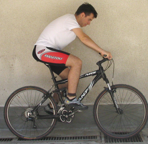

Следващото много важно разстояние е т.нар. височина на седалката. Мери се от оста на средното движение до горния ръб на седалката, като се следва линията на седалковата тръба/колчето. Ако не го нагласите добре, ще намалее ефективността ви при педалиране, но още по-лошото е, че може за нула време да скапете колената си, затова четете внимателно!
Съществуват много методи за определяне на височината на седалката, има дори и различни видове симулатори за тази цел, но повечето от тях са достъпни само за професионални спортисти и то не у нас. Все пак, за радост на обикновените почитатели на спорта, има поне два метода, които са изпитани и доказани в продължение на години, тъй като са измислени още за шосейното колоездене.
При първия метод отново трябва да измерите височината на чатала си и получената стойност в сантиметри да умножите по 0.885. Така получавате разстоянието, важащо при използване на курбели с дължина 175мм. Ако курбелите ви са 170 мм, добавете още 5мм.
Вторият метод е дори по-прост - той гласи, че височината на седалката трябва да е такава, че като стъпите с пета върху педала и го разположите в най-долно положение, кракът ви трябва да е съвсем прав и опънат, като петата ви едва докосва педала.
В крайна сметка и при двата метода може да се наложат леки корекции, ако чувствате неудобство. Общо взето при правилно стъпване на педалите и разполагане на курбелите в една линия със седалковата тръба, кракът върху педала в долно положение трябва да е с ъгъл 150-160 градуса при сгъвката зад коляното.
Такава трябва да е височината на седалката ви винаги, когато педалирате. Изключение са нанадолните дисциплини - при колелата за тях често не може да се постигне необходимата височина, но не е и нужно, тъй като там по правило много по-малко се върти. Аналогично, ако ви очаква дълго спускане, желателно е да свалите малко седалката за повече удобство и сигурност. За това ще стане дума в статията, посветена на спускането.
Следва определяне на позицията на седалката в посока напред-назад. Много хора смятат, че с това се регулира разстоянието спрямо кормилото, но това е неправилно. Всъщност, тази позиция отново има значение за педалирането и отново може да доведе до проблеми с колената, ако не внимавате.
Правилото е, че в седнало положение при правилно стъпване върху педала, разполагане на курбелите в хоризонтално (водоравно) положение и спускане на отвесна линия от капачката на коляното на предния крак към педала, тази линия трябва да пресече оста на педала. Това е т.нар. нулева позиция и тя се препоръчва за повечето видове каране и колоездачи. Ако сте от хората, които предпочитат да карат с по-бавни обороти на по-високи предавки (най-често такива са състезателите по ХС), може да изместите позицията малко назад. Това създава по-голям лост при педалиране. Все пак, още тук ще отбележа, че карането на ниски обороти и високи предавки не е много здравословно за колената!
За да постигнете нулева позиция, плъзнете седалката напред или назад, ако е необходимо, като спазвате посочените върху релсите крайни положения. В някои случаи може да се наложи не само да местите седалката, но и да намерите подходящо колче с по-голямо изнасяне назад.
Самото измерване може да стане с помощта на друг човек, който да спусне отвес (може и импровизиран) от капачката ви към педала или, както в нашия случай, с помощта на цифров фотоапарат.
