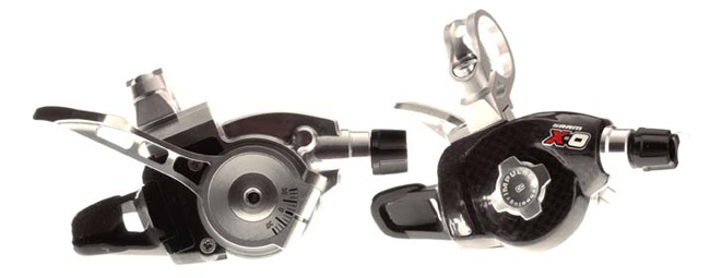

Най-голямо впечатление в обновената група правят новите палцови команди, едно отдавна чакано допълнение. Е, може да се каже, че чакането си заслужаваше напълно, защото новите превключватели не само са направени с внимание и към най-малкия детайл, но имат и някои изцяло нови функции. На първо място си струва да се отбележат големите възможности за регулиране на командите - компактните им размери позволяват те да бъдат захванати на кормилото както отляво, така и отдясно на спирачното лостче. Освен това тялото на командата има две възможни позиции за прикрепване към скобата за захващане, което позволява да бъде разположена по-близо или далеч от ръката на колоездача. Позицията на теглещото лостче (това е по-голямото от двете, то се задейства с палец и изтегля жилото) също може да се настройва +/- 30 градуса - това позволява да го нагласите за максимално удобство. Както и в сериите Х-9 и Х-7, командите използват технологията Impulse, която дава възможност и двете лостечета да бъдат задействани само с палец и освобождава показалеца от подобни задачи. При Х.0 е използвано и още нещо, наречено от SRAM "ZERO Loss Travel" - казано най-просто, механизмът на командите е толкова прецизно проектиран и изработен, че няма никакво забавяне, никаква хлабина в действието на лостчетата. При досегашните команди беше нормално лостчетата да имат празен ход преди да започнат наистина да оперират с жилото - при Х.0 такъв ход няма. Накрая не можем да не споменем и за материалите, от които са изработени превключвателите - теглещото лостче е алуминиево, както и цялата конструкция, с което се осигурява здравина и лекота. Капакът на Х.0 е карбонов - за по-ниско тегло, а вероятно и за по-добър външен вид! Това, което прилича на врътка за реглаж, всъщност е главата на болта, който пристяга капачето - с други думи, можете да сменяте жилото и да почиствате/смазвате механизма без да използвате инструменти. Теглото на комплект команди е 225 грама. Хубаво визуално представяне на превключвателите можете да видите тук.
