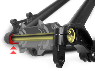

X-12 e система за 12 мм проходна ос отзад, разработена от германския производител Syntace и насочена основно към ХС и АМ велосипедите. Главната й цел е да осигури по-голяма коравина в задната част на рамката, като в същото време се запази ниското тегло и бързото и лесно сваляне на колелото.
Причината да ви занимавам с него е, че  той започва да се среща тук и там сред моделите за 2010 г. На места можете да я видите и с означението 142х12 мм, тъй като при нея разстоянието между ушите на рамката е такова, т.е. малко по-голямо от стандарта 135 мм. Въпреки това при много от главините на пазара (става дума за марки като DT Swiss, Mavic, Sun Ringle, Hope и др.) не е проблем да се премине към него само с подмяна на накрайниците в двата края на оста.
Казано най-просто, в ушите на задницата има специални втулки с конусовидна/скосена форма. Така, когато оста се затяга (аксиално) към тях, всъщност се постига и радиално затягане и се спестява нуждата от няколко болта, което е класическият начин за реглаж и фиксиране на проходните оси. Потребителите могат да си изберат между ос, която се завива с шестогран, и такава с ексцентриков лост, която е малко по-тежка.
Стандартът на Syntace предвижда и наличието на специално оформени жлебове в ушите на рамката, които играят ролята на водачи при монтаж и демонтаж на колелото, така че  оста и главината "да си дойдат" лесно и бързо на мястото.
От Syntace твърдят, че теглото на системата не е по-високо от това на стандартната конструкция с QR, а в някои случаи може дори да се окаже по-ниско.
Дотук всичко изглежда чудесно и наистина добре измислено. За мен лично единственият въпрос е има ли принципни различия  между Х-12 и Maxle (системата за проходна ос на Rock Shox, която е разработена и за задни главини с размери 135х12 и 150х12 мм), защото аз не намирам такива. В крайна сметка обаче, доколкото проходната ос е част от рамката, няма да има особено значение кой стандарт точно е използван, стига главината да е приспособима и за двата размера (135 и 142 мм).
