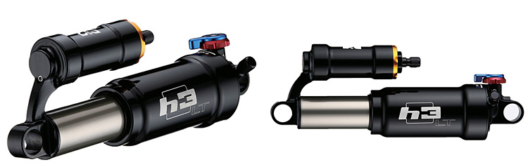

H3 e представител на новото поколение дългоходови задни амортисьори с пневматична пружина, предназначени за AM, FR и DH велосипеди. Този нов модел на X-Fusion се предлага в две разновидности - втората е с означение LT (Long Travel) и e налична с дължини 215х63, 222х63 и 240х76 мм, докато стандартната версия е 190х51 и 200х56 мм. Теглото е около 360 грама. H3 използва конструкция с допълнителен резервоар, към който са прикрепени и повечето настройки за работата му, а те не са никак малко и съответстват на това, което сме свикнали да виждаме при други продукти с подобно предназначение - реглаж на връщането, на забавянето при висока скорост на сгъване, платформа за педалирането с 4 възможни позиции и заключване (само при модела с по-малък ход, тъй като производителят е преценил, че предназначението на LT изключва нуждата от пълно блокиране на хода и е достатъчна само платформата). Шокът има и реглаж на прогресивността - контролът се осъществява както чрез налягането в специална пневматична камера, така и чрез промяната на обема й, за което има отделен върток.

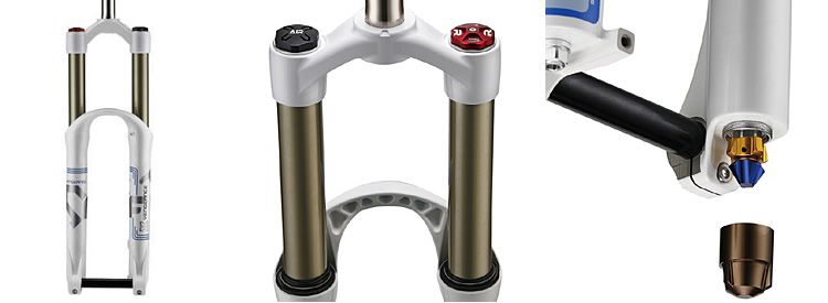

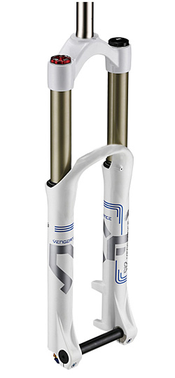

За АМ/ендуро велосипеди е предназначена и новата вилка Vengeance HLR, която е със 160 мм ход и предлага на потребителите всички екстри, характерни за този клас:
- Пневматична въздушна пружина, която помага теглото на продукта да бъде сведено до 2,25 кг.
- 20 мм проходна ос, която за момента се притяга чрез болтове в долния край на ботушите, но вече се работи и по система за монтаж и демонтаж без инструменти.
- 36 мм горни тръби.
- Кормилна тръба с три възможни размера: 1 1/8, 1.5 и преходен между двата (1.5 в долната част и 1 1/8 в горната).
- Post Mount накрайници за дискова спирачка.
- Система за амортизация с патрон, изискваща минимална поддръжка.
- Настройка на връщането и на забавянето при висока и ниска скорост на сгъване чрез метални регулатори, като тези от долната страна на ботуша са покрити със специална метална капачка, която да ги предпазва от удари.
- Вилката се предлага в два цвята - бял и черен.
