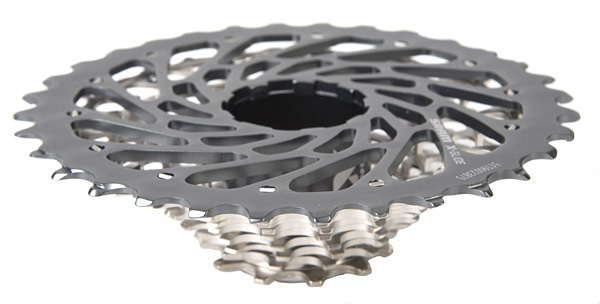

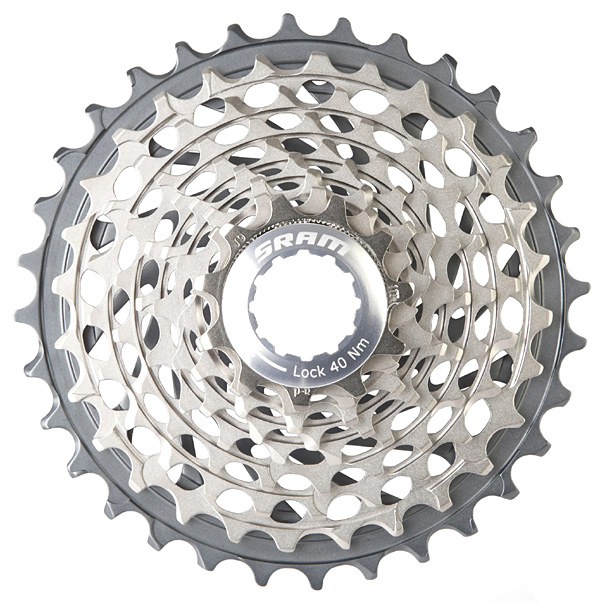

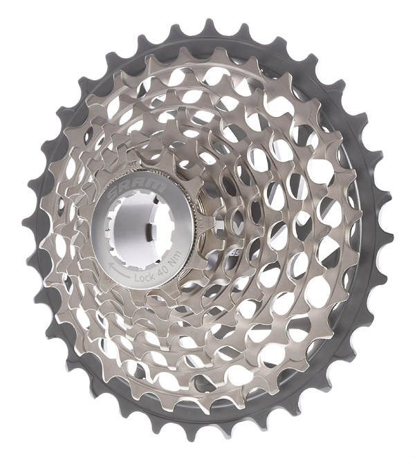

Технологиите от групата ХХ преминават и към 9-скоростната касета от серията X.0, която ще се появи на пазара в средата на месец март. Става дума най-вече за начина на изработка - 7 от венците (без най-големия и най-малкия) са изрязани чрез CNC фрезоване от цяло стоманено (4140) блокче. Това осигурява много ниско тегло - 175 грама, както и отлична прецизност и якостни характеристики. А също така и порядъчно висока цена - около 300 $, което е три пъти повече от PG-990.
Като стана дума за сравнения, посоченото от производителя тегло е с около 100 грама по-ниско от споменатата вече PG-990 и с около 50 грама под настоящата касета в групата XTR на Shimano.

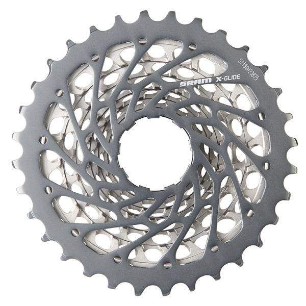

За момента XG999 ще се предлага само във вариант с 11-32 зъба (11-12-14-16-18-21-24-28-32). Най-големият венец, както и притягащия пърстен са от алуминиева сплав 7075-Т6, най-малкият венец е стомамен. Както виждате, касетата прилича на сито - отвори има не само в самите плочи, но и в каналите между тях, което помага (освен за намаляване на теглото) и за по-лесно очистване от кал и мръсотия.
